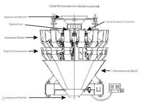

Это схема многоголовочного весового дозатора. Теперь давайте начнем видеть это.
Как работает многоголовочный дозатор?cid=10
Фактически, комбинированный весовой дозатор реализует взвешивание сыпучих продуктов с помощью программного обеспечения. Продукты подаются в верхнюю часть загрузочной воронки через различные типы элеваторов и конвейеров. Так что он будет осуществлять полностью автоматическую подачу и взвешивание.
Верхний конус и подающий лоток вибрируют. Функции этих двух состоят в том, чтобы толкать продукты, поступающие сверху, к вибрирующему лотку от центра к краю. Система имеет множество опций и настроек программного обеспечения, которые можно настроить для продукта и веса наполнения.
Для некоторых применений весы будут иметь стальную контактную поверхность с углублениями, что обеспечивает меньшую площадь поверхности для липких продуктов, таких как мягкие леденцы. Размер ковша весов выбирают в зависимости от размера продукта. Меньшее ведро продукта меньше, а большее ведро продукта относительно больше.
Каждый весовой ковш имеет свой собственный датчик для обнаружения. Они постоянно взвешивают количество содержащегося в них продукта, в то время как продукт продолжает поступать в них.
Чтобы достичь целевого веса, который вы установили на сенсорном экране, программное обеспечение весов выберет суммирование с суммой правильного количества комбинаций стволов.
Следующие картинки могут наглядно описать работу комбинированной шкалы. Сначала установите вес посылки. Система выберет 1, 3, 10 и 12 из 14 бочонков. Однако продукты в этих бочках будут объединены в оптимальный вес 100г. После завершения этой комбинации следующая система взвешивания рекомбинирует оптимальный и ближайший целевой вес.
Это иллюстрирует, как этот весовой дозатор будет работать и выбирает подходящее ведро. Вот целевой вес 100 грамм на упаковку. Система оценивает все ведра и выбирает для сброса ведра 1, 3, 10 и 12. После того, как продукт попадает в упаковочную машину, она повторно оценивает все ведра, чтобы выбрать следующую наилучшую комбинацию.
