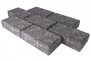

Технология искусственного «старения» бетонной брусчатки предусматривает использование подвижных стальных элементов.  Эта установка может эксплуатироваться как в едином комплексе с другими установками, так и автономно. Она не занимает много места и имеет производительность до 300 квадратных метров в час. Многослойно можно обрабатывать камни любой конфигурации: мультиформатные изделия, брусчатку для создания рисунка круглой формы, террасные плитки, стыкуемые плитки, каменные композиции с обработанной «рустикой» поверхностью, комплекты для расположения «в елочку». Комбинации с другими многослойными методами обработки, такими как например, дробеструйная обработка, представляют особенно интересные перспективы.
Отделанный «барабанным» способом бетонный камень пользуется большим успехом на протяжении долгих лет в Австралии, Европе и Северной Америке. Благодаря своей привлекательности и распространению «барабанного» визуального эффекта, его потенциальный рынок сбыта и сфера применения значительно расширились за последние годы. Если вначале обработке подвергались только камни правильной формы – квадратные или прямоугольные, которые можно было укладывать на обе стороны, то сегодня семейство продукции «барабанной оптики» значительно расширилось. Причина заключается, с одной стороны, в совершенствовании программы с тем, чтобы предложить конечному заказчику еще более привлекательные возможности дизайна. С другой стороны, это, может быть, желание добиться исключительного положения за счет новой продукции.
К семейству изделий с «барабанным визуальным эффектом» относятся брусчатка для создания рисунка круглой формы, искусственно состаренные камни с обработанной «рустикой» поверхностью, системы стыкуемых плит для обрамления газонов. Новое веяние в коммунальной области направлено в сторону создания систем распорок с горизонтальным и вертикальным сцеплением. Это, в свою очередь, должно повлиять на улучшение совместной работы элементов конструкции или компенсировать ошибки в обработке. Частные владельцы домов тоже все чаще заказывают изделия с искусственно состаренным визуальным эффектом для своих террас. Кроме того, на рынке появляется все больше бетонной брусчатки неправильной формы, не имеющей ни одной ровной боковой поверхности. Несмотря на это, а может быть, как раз по этой причине, изделия с обработанной по «барабанному» принципу поверхностью становятся наиболее востребованными.
