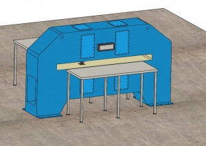

В связи с тем, что качество фанерного сырья (фан-кряжа) с каждым годом снижается, остро встает вопрос о том, как получить высокосортную фанеру из несовершенного сырья. Для решения данной проблемы предназначен станок для ремонта шпона.
  Данный станок используется для вырубки дефектных частей шпона (сучки, трещины, червоточины и т.д.) и вставки на вырубленное место новой заплатки из качественного шпона. Для вырубки и вставки заплатки используются штампы  из инструментальной легированной стали с высокой твердостью режущих кромок, что обеспечивает продолжительный срок службы штампа. Станок может комплектоваться штампами овального профиля размером 40х25, 60х32 и 80х40 мм. или профилем «Бабочка» размером 60х35 мм.  В штампе с профилем «Бабочка» на 25%,  увеличена площадь соприкосновения заплатки с ремонтируемым листом шпона, что обеспечивает их надежное сцепление. Все детали штампа унифицированы со штампами станков серии ПШ и ПШ-2А.
Преимущества принципиально новой схемы станка РШ-100:
1.  Безконсольная структура и сварная конструкция рамы станка  позволяет добиться большой жесткости, обеспечивая стабильность работы вырубного штампа.
2.  В станке используется две вырубные головки, позволяющие устанавливать заплатки без переворота листа шпона. При работе на одной вырубной головке потребуется переворот листа шпона.
3.  Для перемещения рабочих элементов штампа используются:
·      передачи Винт-Гайка ШВП.
·      привод от сервомоторов, с электронным управлением.
·      прецизионные роликовые направляющие верхнего и нижнего ползунов.
4.  Современная электронная база на основе контроллера, позволяющая  отслеживать и при необходимости корректировать большую часть параметров.
Применение данных конструкторских  решений гарантируют высокий срок службы узлов перемещения вырубного штампа, и они практически не требуют технического обслуживания.
