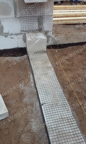

Родниковский Завод Современных Строительных Материалов производит базальтовую сетку размерами :СБН базальтовая кладочная сетка 25*25мм (ширина-500мм,1000мм), СБН базальтовая кладочная сетка 25*8мм (ширина-500мм,1000мм).
Базальтовая сетка  ™Стройдом® удачно подходит для кладочных работ, а так же в  армировании крупноформатных кирпичей, поризованных камней, пеноблока, полистиролбетонного блока, газосиликатного блока, стенового блока из бетона ячеистой структуры, а также для связевой работы, при соединении друг с другом наружних (облицовочных) и внутренних (несущих) слоев стен.
Отдельно хотим рассказать о базальтовой сетке размером 25х8мм
 Укладка СБНПс 50(25х8) производится на горизонтальную поверхность стен,  с каждой стороны отступается не менее, чем 2 мм для контроля наличия сетки в кладке. Длина укладываемых отрезков сетки должна быть не менее, чем 2-3 метра, а ширина должна превышать ширину стены на 4-6 мм, но при этом следует учитывать устройство нахлеста, принятого в проектном решении.
