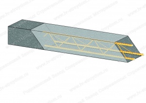

Перемычки компании ТМ Стройдом® армируются стеклопластиковой арматурой, что значительно облегчает вес конструкций. Выделяют отличительную особенность композитной арматуры - ее низкую теплопроводность. При использовании данной арматуры в бетонных конструкциях не возникает мостов холода (чего не скажешь об армирующих металлических элементах), что значительно усиливает их теплоизоляционные показатели. В сравнении с арматурой металлического характера, стеклопластиковые арматура не подвергается влиянию химически агрессивных сред. Это достоинство композитной арматуры особенно актуально в случаях строения сооружений при температуре ниже нуля, когда в цемент мешают с различными солевыми растворами, которые ускоряют процесс застывания перемычки. При замесе используется первичный полистиролбетон, что улучшает качество перемычки.
Родниковский Завод Современных Строительных Материалов изготавливает перемычки из полистиролбетона длиной (а): 1200; 1500; 1800; 2100; 2400; 2700, с сечением: 200х300; 200х250; 200х200; 200х160;400х160; 400х200. Перемычки ТМ Стройдом® изготавливаются плотностью D 400, из чего выводятся следующие технические показатели(прочность на сжатие – B1,0-B2,0; марка по морозостойкости –не ниже F100; гост р 51263-2012).
