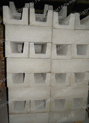

Сейсмопояс (или как его ещё называют, армирующий пояс) увеличивает прочностные характеристики строящегося объекта от нагрузок и подвижек грунта. Особенно пояс требуется объекту, строящееся из ячеистых материалов, например: блоки, пенобетон, газоблоки, газобетон, полистиролбетон. На строение давят такие нагрузки, что стены могут нарушиться и «поползти» под воздействием сил. Также он подвержен внешним факторам.
Предназначение U - блока ТМ Стройдом®
  • Опор под балки деревянных перекрытий;
  • Заливки монолитного пояса жёсткости;
  • Опалубка при изготовление перемычек над дверными и оконными проёмами;
  • Мауэрлаы(основа для крепления стропил)
Зачем нужен армопояс(сейсмопояс)
Любые строения из блоков, газоблоки, газобетон, полистиролбетон, пенобетон подвергаются внешним факторам и воздействия природных сил - такие например как сложные грунты влекут неравномерную усадку строения. Кроме этого ветровые нагрузки и перепады температур приводя со временем к перекосу строении и её разрушение. Именно по этой причине здание требует усиления всех стен.
Важной причиной использования У - образных блоков производства Родниковского завода современных строительных материалов из-за разности жёсткости бетона. Так как не возможно надёжно закрепить напрямую на блоки железобетоны плиты или мауэрлат. Всё дело в том что, блоки хорошо переносят равномерную нагрузку, а не точечную. Поэтому при устройстве балки верхней обвязки требуется делать монтаж распределительного пояса.
Важно: Дом из любого блока, газобетон, полистиролбетон, пенобетон, газоблоки - армируется обязательно между этажами до кладки железобетонных плит перекрытий и последний ряд последнего этажа для установки мауэрлата. Не стоит забывать что сейсмо пояс обязателен при строительстве дома из блоков ячеистого материала.
Как устроен армопояс
Любой стандартный сейсмопояс это: опалубка из специального блока, стеклопластиковая арматура и тяжёлый бетон. Он располагается по периметру здания на всех стенах несущих и не несущих, не прерываясь замыкая все стены здания. Представляет собой монолит, по всему периметру несущих и не несущих. По всему периметру стен укладываются У - блоки. U - блок является несъёмной опалубкой сейсмопоясса. В них устанавливается арматурный каркас из композитной арматуры.
Как правильно сделать армирующий пояс
Продолжают работу после отверждения клея или другой кладочной смеси для блоков. Следует отметить, что лучше всего использовать специальный клей ТМ Стройдом® которым можно делать шов толщиной 3мм. Данный клей предназначен для кладки блоков из ячеистых бетонов например таких как блоки, полистиролбетон, пенобетон, газоблоки, газобетон. Технология , по которой кладётся армопояс для полистиролбетон с лицевым фактурным слоем, пенобетон, газоблоки, газобетон - для неё используется специальный U- образный блок ТМ Стройдом® марки плотности D400.
Специальный блок для заливки армопояса представляет собой обычный рядовой блок тех же геометрических размеров со специальной плоскости для арматурного каркаса и тяжелого бетона. Специальный блок из пенопостеролбетона производство Родниковского завода современных строительных материалов выполняет роль несъёмной опалубки с хорошими параметрами теплосбережения. Это значит, что бетон не будет большим мостиком холода и не потребуется дополнительного утепления. Благодаря использования материалов тм Стройдом® - спец блк из пенополистиролбетона и каркас из композитной стеклопластиковой арматуры с песчаной посыпкой.
После установки U- блоков вяжут каркас при помощи вязальной проволоки d - 1,2мм., металлической или пластиковой арматуры тм Стройдом®, и вязального крючка каркас из стеклопластиковой арматуры с песчаной посыпкой продольные пруты d=8 мм в количестве не менее 2-х линий.
Для поперечин берут прутья чуть тоньше, обычно толщиной 6мм ,но можно и тоньше 4мм, если сооружают сейсмопояс под железобетонные плиты перекрытия между этажами. Но если он устанавливается под мауэрлат, арматуру можно взять тоньше (6мм). Места пересечения вяжут вязальной проволокой. Следует отметить, что надо сделать два контура каркаса из прутьев.
Как правильно крепить мауэрлат
Мауэрлат-это фундамент крыши, которой принимает нагрузку от крыши. Основная цель мауэрлата равномерная распределение нагрузки от крыши к стенам монолитное устройство армопояса требует соблюдения правил мауэрлата. Во время монтажа каркаса арматуры в У - блок из него выводят вертикальные отрезки арматуры на расчётную высоту. Закладная арматура для крепления маурлата представляет собой металлический стержень на одном из концов резьба примерно 40мм.
Длина закладной арматуры равна толщина маурлата + 40мм резьбы. В брусе делают в соответствующих местах сквозные отверстия такого же диаметра что и диаметр закладной арматуры. Тем самым, создают надёжные крепления, это позволит надёжно монтировать крышу с любыми конструктивными особенностями.
