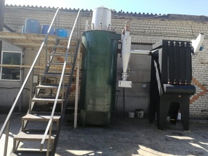

Газоэлектростанции на биогазе производства компании Дизель-Систем с электрической мощностью 30-200 кВт и тепловой мощностью 40-250 кВт:
Газоэлектростанция на биогазе (газогенераторная установка на древесных отходах) позволяет получать дешевую электроэнергию в тех регионах, где нет возможности провести линии электропередач, выполнить прокладку газопровода или затруднен подвоз газа в баллонах. Основной вид топлива для газогенератора древесные чурки размером 100- 200 мм, диаметром 60- 80 мм (альтернативное топливо: древесная щепа, древесные брикеты, пеллеты), оборудуя склад на проектном объекте, необходимо учитывать хранение запаса, но не более чем на 15 – 20 дней. Наиболее важным этапом является процесс подготовки сырья для обеспечения производства газа высокого качества в необходимом количестве. Основное требование к биомассе согласно спецификации содержание влаги не более 30% перед подачей в газогенераторную установку. Кроме сушки биомасса подвергается еще и сортировке. В качестве альтернативного топлива допускается использовать:
  • древесные брикеты длиной до 100-200 мм;
  • в качестве примеси к основному топливу в пропорции 85% / 15% можно добавлять древесные отходы с различными качественными параметрами (относительно влажности) и разной грануляции (обрезки, щепки, древесные отходы, образующиеся при деревообработке).
  • В реакторе газогенератора (газоэлектростанции) при контролируемых условиях образуется горючий газ, преимущественно монооксид углерода СО. Чтобы произвести электроэнергию, полученный топочный газ, очищается от пыли, смол, охлаждается и подвергается процессу сгорания в газовом двигателе внутреннего сгорания с выработкой электроэнергии электрогенератором. Для выработки 1 кВт/час электроэнергии необходимо около 1-1,2 кг биотоплива. При использовании газогенератора для выработки газа на технологические нужды не требуется очистка пыли и смол и соответственно не требуется очистительное оборудование (циклоны, скрубберы, шламоотстойник, фильтр тонкой очистки, водоотделитель, градирня и.т.д).
