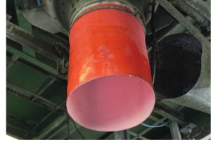

Разработанные, запатентованные и произведенные фирмой Habermann загрузочные шланги Hawiflex® Truckflex® были установлены еще в 2009 году на бетонных заводах фирмы Heidelberger Beton, и с тех пор выдерживают все нагрузки, присущие заводам по производству товарного бетона. Столь длительного срока службы удалось достичь благодаря уникальным свойствам материала, из которого они изготовлены, это:
- устойчивость к порезам при стыковке авто-бетоносмесителя на разных высотах под смесительной башней;
- защита от надрывов и/или разрывов на случай смещения шланга перегрузочной воронкой;
- снижение риска остановки, вызванной перегибом загрузочного шланга;
- устойчивость к ультрафиолетовым лучам;
- устойчивость к разделительным смазкам;
- хорошая устойчивость при соприкосновении с острыми бетонными краями.
Основной секрет бетонных шлангов Hawiflex Truckflex, кроется в запатентованном способе производства, а именно, в 2-слойной системе. Внутренний слой для индикации излома состоит из белого материала, более мягкого , чем внешний красный слой , который обеспечивает шлангу стабильность формы, а также превосходную устойчивость к разрывам. Белый слой шланга служит указателем износа. Как только на его внутренней стороне проявится красный цвет наружного слоя, можно произвести замену шланга или при одностороннем износе повернуть его на 180° и, таким образом, продлить срок его службы .
Еще одним неоспоримым преимуществом новых шлангов является тот факт,что шланги с внутренним диаметром от 500 - 600 мм и длиной приблизительно до 1000 мм изготавливаются без швов. Таким образом, устраняется уязвимость шва в системе загрузочного шланга. Уникальная комбинация двух материалов позволила значительно уменьшить вес таких шлангов, тем самым облегчив процесс их замены. Немаловажно и то , что материал Hawiflex устойчив к маслам, что препятствует его деформации и позволяет сохранить форму шланга без изменения на протяжении всего срока службы.
