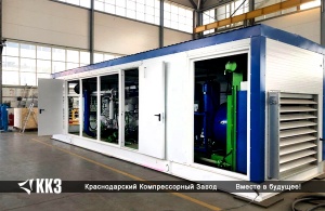

Уникальная компрессорная станция 2ГМ2,5-4/160 С, предназначенная для компримирования азота и атмосферного воздуха, отгружена заказчику с площадки готовой продукции Краснодарского Компрессорного Завода в станице Динской. Станция предназначена для эксплуатации на Амурском газоперерабатывающем заводе – ключевом предприятии по переработке природного газа и дальнейшей его поставки по газопроводу «Сила Сибири».
Unikalnaya kompressornaya stanciya dlya magistralnogo gazoprovoda Sila Sibiri Компрессорная станция на этапе сборки в заводском цеху
Компрессорная станция представляет собой утепленный шумоизолированный блок-бокс, оснащенный системами вентиляции, микроклимата и жизнеобеспечения в соответствии с действующими нормативами. Ключевой элемент станции – поршневая компрессорная установка на базе оппозитного компрессора 2ГМ2,5-4/160 С без смазки цилиндров и сальников (сухой компрессор). Компрессор обеспечивает давление нагнетания газа на выходе до 160 атм при производительности 4 нм3/мин. Применение в конструкции компрессора инновационных запатентованных разработок собственного конструкторского бюро, а также использование современных легких и прочных сплавов металлов при производстве цилиндропоршневой группы, позволило прецизионно точно сбалансировать работу компрессорного агрегата и добиться рекордно низкого уровня вибрации.
Изначально компрессоры такого типа использовались преимущественно для работы с кислородом и другими опасными газами, а сейчас применяются на производствах с повышенным требованием к чистоте подаваемого воздуха или азота. Жидкостная система охлаждения дополнительно гарантирует отсутствие примесей масла в компримированном газе. Станция оснащена системой фильтрации и установкой осушки сжатого воздуха до точки росы -40оС. Эксплуатация станции на объекте предусматривает необходимость мобильного перемещения к месту проведения работ – это стало возможным благодаря установке системы автономного охлаждения компрессора (АВО).
Unikalnaya kompressornaya stanciya dlya magistralnogo gazoprovoda Sila SibiriОппозитный поршневой компрессор 2ГМ2 5-4-160 С
Предприятие-заказчик планирует использовать приобретенную компрессорную станцию 2ГМ2,5-4/160 С для опрессовки и испытания технологического оборудования, включая газоперерабатывающие колонны, технологические трубопроводы, газопроводы различного предназначения.
