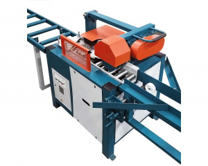

Линия переработки горбыля ТМ-800 разработана компанией Лесотехника и не имеет аналогов на российском рынке. Отличительной особенностью линии является расположение кромкообрезного пильного узла на достаточном расстоянии от делительного узла.
Именно эта особенность позволяет обрабатывать горбыль толщиной до 140 мм без заклинивания его в линии, без отламывания от основной заготовки откромкованных обзольных реек и без нарушения геометрии получаемой из горбыля обрезной доски, как это происходит на станках компактной конструкции, в которых нет длинного, равного длине обрабатываемого горбыля, рейкоотделительного узла.
Если расстояние между кромкообрезным и делительным узлом будет меньше длины обрабатываемой заготовки, то образующаяся рейка после откромковки будет заклинивать движение заготовки в делительном узле.
Линия ТМ-800 состоит из:
▪кромкообрезного станка КМ-400 или КМ-500
▪рейкоотделителя необходимой длины
▪делительного станка СМ-500
Для начала нужно выбрать кромкообрезной станок КМ-400 или КМ-500.
КМ-400 имеет одну приводную ребуху на входе и одну приводную ребуху на выходе из станка, за счет этого он может использоваться отдельно от линии как самостоятельный кромкообрезной станок.
КМ-500 имеет приводную ребуху только на входе и используется только в составе линии, так как рейкоотделитель является необходимым продолжением станка для направления откромкованнной заготовки.
КМ-500 более бюджетный вариант в сравнении с КМ-400 за счет конструктивных особенностей, но при непрерывной подаче заготовки стык-в-стык отлично выполняет обрезку кромок на горбыле.
⚙Следующим шагом предстоит выбрать длину рейкоотделителя, который соединяет кромкообрезной и делительный станки. Длина рейкоотделителя не может быть меньше обрабатываемой заготовки.
Рейкоотделитель имеет плавную регулировку по ширине доски от 50 до 175 мм.
Мы предлагаем на выбор три варианта длины:
3,5 метра,
4,5 метра,
6,5 метров.
Соответственно, зная длину вашего материала, легко можно определиться с требуемой длиной рейкоотделителя. Например, если вы пилите материал длиной 3 метра, то вам достаточно будет длины рейкоотделителя 3,5 метра; а если у вас материал 6-метровый, то и рейкоотделитель нужен 6,5 метров, меньше не подойдет.
Так же следует обратить внимание на то, что стоимость рейкоотделителя зависит от его длины.
Характерной особенностью делительного узла является то, что в базовой комплектации он имеет одну приводную ребуху на входе в станок. При непрерывном пилении горбыльной доски стык-в-стык процесс происходит равномерно. Если в процессе пиления есть перерыв в подаче заготовок, то на конце доски может получиться неравномерный запил, из-за того, что последние 300 мм этой заготовки приходится вытягивать из станка вручную.
Чтобы избежать этой проблемы существует опция в виде дополнительной ребухи на выходе из делительного узла. Особенно, если предполагается использование станка СМ-500 самостоятельно, отдельно от линии.
Таким образом, легко определиться какой состав линии ТМ-800 подойдет именно вам, и какие дополнительные опции следует выбрать.
