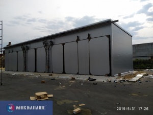

Блок из 2 сушильных камер СКД-120 с теплоносителем вода, номинальной мощностью 700 кВт.
Данное оборудование разработано специально для клиентов по индивидуальному проекту. Габаритные размеры загружаемого пространства (ширина; глубина; высота): 13600х7240х4200мм.
Для каждой камеры оборудованы 2 ворот, механизм подьема/отката с реечным механическим домкратом, ворота подьемно-откатные.
Распределительный узел трубопроводной арматуры разделён на 2 ветки, так как при последовательном соединении получили бы остывший последний калорифер, арматура ДУ80 из нержавеющей стали.
