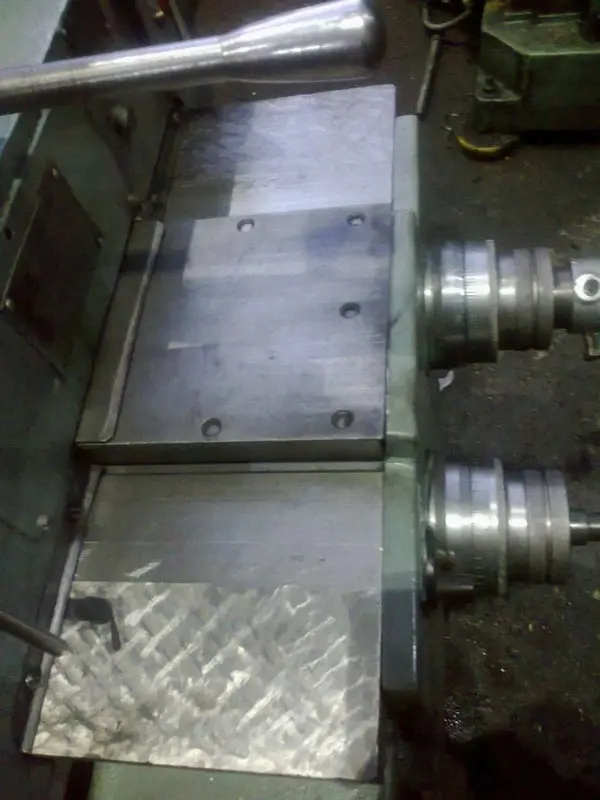

Поставляем из наличия в Санкт-Петербурге металлорежущие станки после восстановительного ремонта (включая восстановление геометрии направляющих станины, суппорта. каретки) с проверкой и сдачей на заводскую точность заказчику.
Производим по техническому заданию заказчика все виды восстановления металлорежущего оборудования - текущий, малый, средний и капитальный ремонт.
Производим модернизацию металлообрабатывающих станков с УЧПУ и цифровым управлением.
Производимые работы на примере станков токарной группы моделей - 1К62; 16К20; 16Д20; 1К62Д; 16В20; 16К25; 16А20Ф3; 16Б16Т1С1; 1М63 и многих других:
  • Разборка, промывка узлов;
  • Восстановление шабрением поверхностей направляющих станины, суппорта и каретки;
  • Ремонт механизмов коробок скоростей и подач, фартука:
    • Замена изношенных подшипников и втулок;
    • Замена изношенных зубчатых колес (замена обязательна при деформации, трещинах, если выработана посадка, при износе зубьев более 10%, сколах на зубьях);
    • Замена изношенных валов (замена обязательна при деформации, трещинах, если выработана посадка, если выработаны шлицы; если вал-шестерня - при износе зубьев более 10%, сколах на зубьях);
  • Ремонт задней бабки, при необходимости восстановление конуса задней бабки;
  • Ремонт, при необходимости замена, насосов и арматуры систем смазки и охлаждения;
  • Восстановление или замена ходовых винтов, изготовление и замена ходовых бронзовых гаек;
  • Ремонт или замена регулировочных клиньев, дальнейшее шабрение и притирка клиньев;
  • Ремонт или замена дисков и деталей фиксатора фрикционной муфты, при необходимости замена фрикционного вала;
  • Ремонт, при необходимости замена, электродвигателей;
  • Ремонт, при необходимости частичная замена трасс и элементов электрошкафа;
  • Обкатка на холостом ходу (на всех скоростях и подачах) с проверкой на шум и нагрев;
  • Подготовка к окрасу (мойка наружных поверхностей), очистка емкости СОЖ, окрас наружных поверхностей стойкими красками;
  • Выставка передней бабки, пробная проточка заготовки, проверка на точность.
