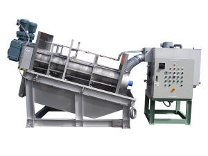

Рис. 1. Общий вид шнекового обезвоживателя (дегидратора) осадка Volute Dehydrator
Компактная конструкция на единой раме включает в себя все самое необходимое: приемную емкость, емкость флокуляции с мешалкой, обезвоживающий барабан с системой промывки и поддона для сбора и отведения фильтрата. Установка выпускается 2-х серий: серия VT – используется для уплотнения иловых смесей с исходной влажностью … 99,6-99,2% до влажности 96-97%; серия ES - используется для уплотнения и обезвоживания иловых смесей с исходной влажностью 94,0-99,8% до влажности 80% и менее. Установки отличаются тем, что барабан установки серии VT не содержит на выходе сгустителя прижимной пластины. На рис. 2 представлена схема конструкции шнекового обезвоживателя.
