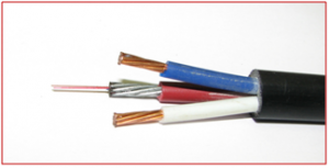

Компания "НПП Старлинк" завершила разработку и выпустила на рынок новый опто-электрический кабель с 4 одномодовыми волокнами и двумя электрическими жилами, сечением 2,5 мм², на напряжение до 220 В, силу тока до 13А. Конструкция на основе бронированного оптического кабеля СЛ-ОКМБ-03нг-LS-4Е2-3,5 , имеющим свою ПВХ оболочку, не поддерживающую горение. Применяется в системах видеонаблюдения, сигнализации и связи, для питания удалённых устройств и передачи информации по оптическим волокнам. Достаточно прочная оболочка и бронированный модуль гарантирует антивандальность кабеля. Может прокладываться в кабельную канализацию, по чердакам и подъездам, вдоль периметров ограждений и т.п. По стоимости сопоставим с затратами на отдельный медный электрический и бронированный оптический кабель. Вес – 145 кг / км. Диаметр внешней оболочки – 11 мм.
