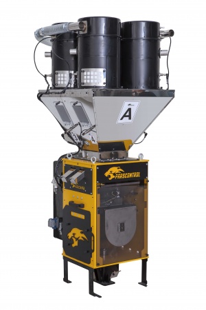

Надпись: Центральный офис: МО, г. Бронницы  Филиал: МО, г. Железнодорожный  Тел: +7 (495) 722 3274, +7 (499) 130 8784  E-MAIL: info@polytekprom.ru  WEB: www.polytekprom.ru     Надпись: КОМПАНИЯ	  КОНТАКТНОЕ ЛИЦО	  ТЕЛЕФОН	  ЭЛ. ПОЧТА	  АДРЕС	  ПРЕДЛОЖЕНИЕ №	7261901  ДАТА	    Надпись: коммерческое предложение  с техническим описанием  Надпись:  Надпись: ГРАВИМЕТРИЧЕСКИЙ ДОЗАТОР С АВТОМАТИЧЕСКИМ КОНТРОЛЕМ ЭКСТРУЗИИ (производство ТУРЦИЯ)

Указанные ниже параметры принадлежат системе гравиметрического дозирования для двухшнековой экструзионной линии производства.
Количество компонентов шнек «A»
2
Количество компонентов шнек «B»
4
Пропорция компонента 1 шнека «A»
10-100 %
Пропорция компонента 2 шнека «A»
2-40 % *(меняется по требованию)
Пропорция компонента 1 шнека «B»
10-100 %
Пропорция компонента 2 шнека «B»
2-40 % *( меняется по требованию)
Пропорция компонента 3 шнека «B»
10-100 % *( меняется по требованию)
Пропорция компонента 4 шнека «B»
0.5-5 % *( меняется по требованию)
Максимальная производительность
250 кг/час
Максимальное отклонение
0.5 %
Сохранение рабочих параметров
Есть
Сохранение параметров компонентов
Есть
График производительности
Есть
График грамажа
Есть
Подача сырья
Центральная вакуумная система
Тип сырьевого материала
Гранулы **
Сырьевой материал
HDPE, LDPE, LLDPE, BOPP, OPP, PVC, кальций карбонат (мел), вторичный материал
Показ текущей производительности в кг/ч
Есть
Контроль производительности в кг/ч
Есть
Показ текущего веса продукции в гр/м
Есть
Контроль веса продукции в гр/м
Есть
Расчет толщины
Есть ***
Смеситель компонентов
Есть
Световое и звуковое оповещение
Есть
Примечания:
* Количество процента для дозируемого компонента может изменяться по требованию клиента. Для использования компонентов вне стандартных установленных параметрах требуется оповестить заранее компанию PARSCONTROL.
** Гравиметрический дозатор PARSCONTROL работает только с сырьем в виде гранул.
*** Гравиметрический дозатор PARSCONTROL не делает измерения толщины. Толщина показываемая дозатором является теоретической, и вычисляется исходя из введенных оператором ширины, специфического веса компонентов и рабочих параметров.
