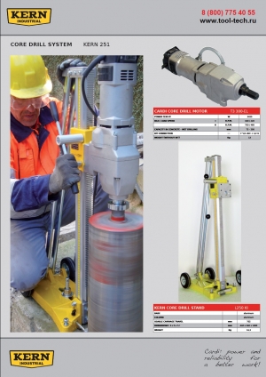

Установка алмазного бурения KERN 251
Данный алмазный инструмент является альтернативой более дорогим алмазным установкам. Ее возможности мало чем уступают другим моделям сверлильных установок, а в некоторых случаях и превышают. С помощью такого инструмента осуществление бурения не вызывает особого труда. Отверстия от 75 мм до 300 мм легко выполняются алмазными коронками устройства в железобетоне любой жесткости и прочности, а также в бетоне. К тому уже бурение диаметром до 400 мм возможно производить и в менее прочных материалах как асфальт или каменная и кирпичная кладка. Вся эта простота обеспечивается работой мощного и надежного однофазного сверлильного двигателя в 3420 Вт, предусматривающий два скоростных режима. Крепление на месте бурения выполняется анкерным способом при помощи строительных анкеров М12, специальной шпильки и гайки. А вакуумное крепление выполняется при помощи вакуумного насоса и специальной резиновой прокладки. Наклон колонны возможен в промежутке от 0 до 45°. Это обеспечивается благодаря плавному перемещению каретки, на которой установлен аппарат. Рукоять, с помощью которой и двигается устройство, можно установить с любой удобной стороны. Передвижение может осуществляться как по горизонтальной, так и по вертикальной оси, а сантиметровая линейка на колонне измеряет глубину сверления. Пластина крепления может не использоваться в зависимости от желаемого результата. Наличие пластины делает соединение более жестким и прочным. Диаметр отверстия можно увеличить при помощи увеличительной пластины.
Безопасность работ обеспечивает целый набор функций. Во-первых, наличие плавного пуска и защиты от перегрузки. Все это контролирует внутренняя электроника. Во-вторых, от короткого замыкания и сбоя электросети оберегает специальный предохранительный блок PRCD. В-третьих, охлаждение производится как водяным, так и воздушных способом, а от заклинивания в процессе работы защищает муфта механического проскальзывания из медных колец. В-четвёртых, от биения алмазной коронки как для мокрого сверления, так и для сухого сверления защищает регулируемый упор на лицевой части опорной плиты. Другую подробную информацию о технических возможностях оборудования для алмазного бурения такого как Установка алмазного бурения KERN 251 можно узнать у специалистов компании Проф Тех Снаб и купить различный алмазный инструмент, позвонив по телефону +7 (495) 777-17-71, а так же можно отправить заявку на электронную почту info@tool-tech.ru
