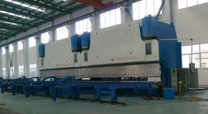

2. Оборудование для гибки стальных труб из листового металла
 Следующий этап производства многогранных опор из рулонной стали– формовка, Эти современные прессы разработаны для выполнения операций гибки металлических листов для производства опор, столбов, труб многогранного и круглого сечения. На прессе происходит формовка заготовки 8-ми или 16-тигранной формы. Номинальное усилие пресса имеет 400-700тонна,позволяющим обрабатывать детали длиной с 6 метров до 12 метров при ширине листа до 2,5 метра. Толщина обрабатываемого металла может достигать 14мм.
Станки для гибки листов металла с ЧПУКупить гибочный пресс для листового металла до 12 м
