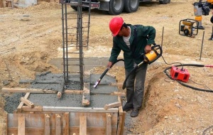

Состоит глубинный механический вибратор из электрического привода (двигателя), гибкого вала, защищенного силовой броней и вибронаконечника (булава) различного диаметра и мощности колебаний. Привод создает     крутящий момент, который, с помощью троса в гибком шланге, передается вибробулаве, которая, имея герметичную конструкцию вытянутой формы, погружается непосредственно в бетон, а движение бегунка по сердечнику, находящихся внутри булавы, создает вибрации высокой частоты.
Глубинный вибратор удобен при уплотнении бетонного раствора на труднодоступных участках – колонна, цоколь, пилон, прекрасно подходит для утрамбовки бетона в высоко армированных конструкциях.
