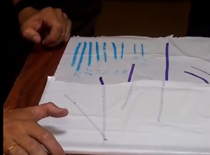

Коронацию проверяют маркерами или тестовыми чернилами: когда плёнка не активирована – краска скатывается и  собирается в каплю (поверхностная энергия полимера ниже, чем у чернил), когда активирована – застывает за секунды (поверхностная энергия полимера равна или больше).
Процедура тестирования чернилами по уровню din/cm (дин/см)
1. Подготовка образца пленки и выбор чернил: возьмите три образца тестовых растворов в пределах желаемого уровня обработки. Например, если поверхность должна иметь натяжение 42 +/- 2 dyne/cm, выберите для теста чернила с уровнями 40, 42 и 44 dyne/cm.
2. Проведение теста
Капля: разделите образец на три одинаковые части визуально. На верхней части левой колонки поместите три капли раствора с наименьшим значением натяжения. В центральной колонке – капли раствора со средним значением, а в правой – капли с наивысшим значением. Засеките время, за которое чернила распадаются на капли: менее 2 секунд, уровень активации корректен. Если капли распадаются быстрее или медленнее, повторите тест с растворами более низкого или высокого уровня.
С помощью ватного тампона: смочите кончик ватного тампона в тестовом растворе и аккуратно проведите им по поверхности образца на несколько сантиметров. Засеките время: следите за тем, как долго жидкость удерживается на поверхности, прежде чем она начнет превращаться в каплю. Если это происходит меньше, чем через 2 секунды, повторите тест с раствором с другим уровнем до тех пор, пока не сможете найти раствор, который удерживается ровно 2 секунды перед превращением в капли.
Следуя этим тестам, вы сможете точно определить коэффициент поверхностного натяжения пленки.
