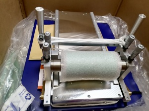

    K LOX HAND PROOFER ручной инструмент для быстрого получения повторяемых проб чернил. Самый простой метод нанесения флексографических чернил и других жидких покрытий на любую подложку для производителей чернил и печатников.
    • Мгновенная флексографический проба
    • Легок в использовании и очистке
    • Гравированные анилоксные валы контролируют толщину пленки
    • Повторяемая плотность чернил
