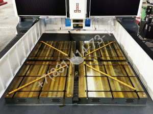

Высокоскоростной сверлильный станок или сверлильно-фрезерный станок с ЧПУ имеющий квадратный рабочий стол, например: 1600х1600мм или 2000х2000мм и до 8000х8000мм может быть оборудован автоматическим самоцентрирующим гидравлическим 4-х кулачковым зажимным устройством.
Самоцентрирующийся стол предназначен для круглых деталей типа фланец, трубная доска и является самым удобным конструктивным элементом высокоскоростного сверлильного станка с ЧПУ и предназначен для автоматического точного позиционирования и зажима  трубной доски или фланца для высокоскоростного сверления, нарезания резьбы и фрезерования.
Круглые обрабатываемые детали автоматически центрируются после их зажима, и теперь нет необходимости инспектировать каждую деталь, чтобы найти центр. Заготовка в пределах диаметра 1600 мм или 2000 мм автоматически фиксируется зажимным устройством, и таким образом находится центр. Процесс нахождения центра на обычном столе сверлильного станка является трудоемким и медленным, время на нахождение центра уходит больше, чем время на обработку.
Особенности и отличия самоцентрирующегося стола от других способов крепления заготовки на рабочий стол сверлильного станка:
- Самоцентрирующийся стол с четырьмя кулачками (зажимами) имеет большой рабочий ход. Обычный гидравлический или пневматический зажим, предлагаемый на рынке современного металлообрабатывающего оборудования, имеет небольшой ход, а большая заготовка, ударив в зажим, вызовет повреждение патрона при подъеме или переналадке.
- 4 кулачка на самоцентрирующемся столе сверлильно-фрезерного станка имеют съемный тип, и после удаления кулачков самоцентрирующийся стол остается обычной платформой с Т-образным пазом. Улучшена сфера применения других заготовок. Самоцентрирующийся стол сверлильного станка является универсальным и предназначен для круглых деталей типа фланец.
-Нагрузка на самоцентрирующийся стол сверлильного станка со сварной станиной может составлять до 10 тонн. Нагрузка на напольный самоцентрирующийся стол напольного сверлильного станка с литой станиной может составлять 30 тонн и выше.
Вертикально-сверлильный станок с ЧПУ и самоцентрирующим столом предназначен для изготовления отверстий в деталях типа «Трубная доска», «Фланец» и т.п. Станок имеет возможность выполнять операции сверления сквозных и глухих отверстий, растачивание отверстий, нарезания резьбы, фрезерования и контурного фрезерования. Вертикальный сверлильный станок с ЧПУ портального типа и самоцентрирующимся столом эффективен в средне- и крупносерийном производстве при обработке деталей, имеющих большое количество отверстий, имеет конус шпинделя ВТ40 или BT50. Простота и удобство управления портального станка с самоцентрирующимся столом, наличие подвижного пульта оператора, позволяют производись обработку различных деталей с максимальной эффективностью. Портальный вертикально-сверлильный станок с самоцентрирующимся столом может иметь скорость шпинделя 3000 об/мин (BT40), 6000 об/мин (ВТ50) и мощность  15 кВт и 22 кВт в стандартной комплектации соответственно. Сверлильно-фрезерный станок портального типа с самоцентрирующимся столом может комплектоваться системами ЧПУ: KND, GSK, SIEMENS, а также линейной сменой инструмента на 5 или 8 позиций инструмента или ATC барабанного типа 24 позиции.
