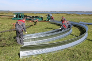

Компания "Станкоцентр ПРО" спешит представить новинку - Мобильный профилегибочный комплекс для профессионального строительства бескаркасных арочных сооружений - АРКА 610!
Комплекс позволяет строить из рулонной оцинкованной или окрашенной стали толщиной 0,7-1,5 мм и шириной 914 мм холодногнутые профили для строительства арочных конструкций. Ширина арочной панели может достигать 36 м, высота - 14,5 м в коньке.
