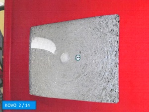

Испытания были проведены в ноябре 2014 года в аккредитованной лаборатории VTÚVM (Чехия) по строгому международному стандарту ČSN EN ISO 23125 "Безопасность токарных станков" (Приложение А). Данный стандарт регламентирует метод испытаний защитных ограждений на стойкость к удару оторвавшейся детали или кулачка патрона.
Условия испытаний, моделирующие экстремальную ситуацию:
Тестовый снаряд: Стальной цилиндр калибром 50 мм, массой 2500 граммов.
Скорость воздействия: 64.9 м/с (при требовании стандарта 63±5% м/с). Энергия удара составила 5260 Джоулей.
Угол воздействия: 90 градусов (прямой удар по центру образца).
Испытуемый образец: Защитное стекло производства ООО "STEKLO-TRANS", установленное в штатную дверь токарного станка SP430 компании KOVOSVIT MAS.
Результат, который говорит сам за себя:
После мощнейшего удара, моделирующего реальную аварию на станке, защитное стекло показало безупречный результат:
- Отсутствие сквозного проникновения (No Penetration): Снаряд не пробил стекло.
- Отсутствие опасных осколков (No Splinters): Внутренняя сторона стекла осталась безопасной для оператора, не образовалось острых осколков, разлетающихся с высокой скоростью.
- Стекло осталось закрепленным в раме, а сама дверь — на своих направляющих.
На основании этих результатов лаборатория официально присвоила испытанному образцу класс стойкости C2 по стандарту ISO 23125.
