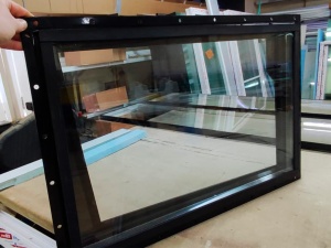

Выбор защитного стекла для станка ЧПУ — задача не из простых. Неправильно подобранное стекло быстро выходит из строя, нарушая безопасность и увеличивая расходы на замену. В статье мы подробно расскажем, как выбрать бронированное стекло с оптимальными размерами, толщиной и конструкцией, соответствующее нормам промышленной безопасности. Подробнее о наших решениях — каталог бронированного стекла.

Точность замеров определяет герметичность и прочность фиксации в раме. Если стекло будет меньше необходимого, возникнут зазоры, через которые может вылетать мелкая пыль и СОЖ. Слишком плотная посадка без учета теплового расширения приведет к трещинам в процессе работы.
  • Замеряйте посадочное место с точностью до миллиметра.
  • Учитывайте необходимость технологических вырезов или отверстий.
  • Выбирайте форму, обеспечивающую максимальный обзор рабочей зоны.
Толщина стекла
Толщина напрямую влияет на массу изделия и его способность поглощать энергию удара. Стандартные решения для ЧПУ варьируются от 8 до 25 мм и более. Важно найти баланс: слишком тяжелое стекло создает избыточную нагрузку на петли и направляющие кабины станка, а слишком тонкое не обеспечит должной защиты.
Тип конструкции стекла
Современные защитные экраны редко бывают монолитными. Чаще всего используются комбинированные решения:
  • Триплекс: несколько слоев закаленного стекла, склеенных полимерной пленкой. При ударе оно не рассыпается на осколки.
  • Стеклопакет с поликарбонатом: внешняя сторона выполняется из силикатного стекла (стойкость к царапинам), а внутренняя — из поликарбоната (высокая вязкость и ударопрочность).
Для агрессивных сред, где используется активная СОЖ, рекомендуется выбирать многослойные конструкции с защитой полимерного слоя от химического воздействия.
