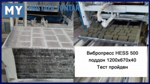

Цельнопластиковые поддоны открыли новую эпоху технологических поддонов. Поддоны изготавливаются из специальной смеси пластмасс с армированием из стекловолокна, что обеспечивает высокую стойкость на изгиб, идеальную геометрию, высокие показатели передачи вибрации на бетонную смесь и позволяет отказаться от усиливающих С-образных профилей.
Цельнопластиковый поддон для вибропресса гораздо более устойчив к повреждениям, чем деревянный поддон, поддон из фанеры или деревянный поддон с пластиковым покрытием. Кроме того, спустя несколько лет эксплуатации его можно дошлифовать. Шлифовка поддонов с пластиковым покрытием невозможна либо требует неоправданно высоких затрат, поскольку либо изначально нужно выбирать пластиковое покрытие увеличенной толщины (что существенно повышает стоимость поддона), либо после снятия покрытия необходимо нанести новое (что увеличивает не только закупочную цену, но и расходы на логистику).
 Шлифовка цельнопластиковых поддонов выгодна с экономической точки зрения, поскольку стоимость этой услуги составляет от 10% до 15% от стоимости нового поддона. При этом, в результате шлифовки, образуется новая идеальная поверхность с продолжительным сроком службы. Кроме того, цельнопластиковый поддон предлагает преимущество, недоступное для других типов поддонов - обрезка под меньший размер. С помощью обрезки продольной и/или торцевой стороны легко можно получить из поддона размером 1330 x 950 мм поддон размером 1200 x 700 мм, в результате чего, производители, имеющие обширный парк вибропрессов, имеют возможность переделать старые поддоны для крупногабаритных вибропрессов в новые поддоны для малопроизводительных машин – и все это без больших дополнительных затрат. Важнейшим отличием цельнопластикового поддона с армированием из стекловолокна является тот факт, что поддон не меняет своих эксплуатационных свойств на протяжении всего срока службы. В то время как деревянные поддоны
