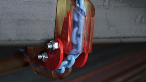

Защитные угловые накладки Secutex SK-K с пазами для цепных и канатных стропов
Цепные стропы допускается использовать при работе на «острых кромках» даже без защитных проставок но только в том случае, если учитывается снижение несущей способности на 20% или используется цепь большего номинального диаметра. При работе канатными стропами для обвязки грузов с закруглениями, радиусы R которых составляют менее 10 диаметров каната d, необходимо также снижать допускаемую нагрузку на ветви стропа в соответствии с таблицами из технической документации.
Альтернативным технологичным решением является применение защитного устройства для работы на острых кромках Secutex SK-K. Накладка идеально адаптируется к геометрии груза и остается на цепи или тросе при демонтаже с груза. Изделие позволяет увеличить радиус и избежать заломов канатных стропов, применение тяжелых цепей большего диаметра и защищает груз от контакта с грузозахватным органом.
Защитные угловые накладки Secutex SK-K в работе с цепным стропом THIELE
