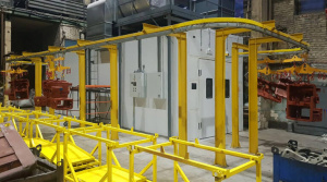

Одним из таких шагов стал ввод окрасочно-сушильного комплекса WiederKraft WDK-SB1000М, производство, поставку и монтаж которой обеспечила компания «Технологии Промышленного Сервиса». Данное оборудование используется для окраски грунтами на водной основе картеров двигателей, других узлов и элементов конструкции тракторной техники.
Промышленный окрасочно-сушильный комплекс WDK-SB1000М, спроектированный по заданию заказчика инженерами компании «Технологии Промышленного Сервиса», состоит из двух секций.
Первая секция предназначена для предварительной мойки изделия, вторая – для нанесения грунта на изделия и их последующей сушки.
Производительность комплекса составляет 800 и более деталей в месяц.
Кабина мойки и кабина окраски имеют общую транспортную систему, которая включает монорельс с опорами. Монорельс позволяет одновременно перемещать между технологическими зонами изделия общим весом до 1750 кг.
Для погрузки и разгрузки изделий в кабине мойки установлен тельфер с электрическим подъемом/опусканием, грузоподъемностью 500 кг, а в зоне погрузки и выгрузки – консольно-поворотный кран.
Оснащение окрасочно-сушильного комплекса WDK-SB1000М включает осветительную аппаратуру, систему приточно-вытяжной вентиляции, систему продувки воздухом, систему удаления отработанных газов и автоматизированную систему управления.
Система фильтрации воздуха включает 4 ступени очистки, что полностью соответствует современным экологическим стандартам и позволяет на 98% обеспылить внутреннее пространство рабочей зоны по окраске деталей.
Окрасочно-сушильный комплекс оснащен автоматической системой пожаротушения порошкового типа.
Обеспечив производство комплекса WDK-SB1000М по индивидуальным чертежам, компания «Технологии Промышленного Сервиса» выполнила доставку, монтаж и пусконаладочные работы по вводу оборудования в штатную эксплуатацию.
