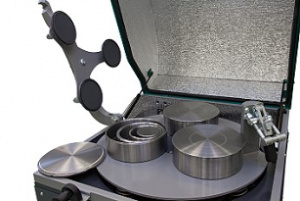

Чаши V400 и V900 являются основными рабочими органами Истирателей вибрационных ИВ.
Истиратель ИВ 1 – настольное оборудование, на которое может быть установлена только чаша V400.
Истиратель ИВ 3М – более производительное оборудование с возможностью установки чаш как V400, так и V900.
ПАРАМЕТРЫ
Тип чаши: Чаша V400
Применимость : ИВ 1, ИВ 3М
Объем загрузки чаши материалом, см3: 20-50
Материал гарнитур: нержавеющая сталь/ диоксид циркония
Тип чаши: Чаша V900
Применимость : ИВ 3М
Объем загрузки чаши материалом, см3: 70-200
Чаши V400 и V900 полностью взаимозаменяемы и могут применяться на Истирателях вибрационных ИВ 3М без дополнительных доработок и изменений настроек прижимного устройства. Также чаши одного типа, но из различных материалов, устанавливаются на истиратели без перенастроек.
Чаши V400 и V900 из нержавеющей стали применимы для работы с материалами пищевой и фармацевтической промышленностей. Исключено корродирование, что позволяет использовать чаши при работе с агрессивными материалами или в помещении с высокой влажностью.
Чаша V400 из диоксида циркония полностью исключает намол металла, обладает наивысшей твердостью.  Обладает наибольшей износостойкостью. Может применяться для истирания материалов повышенной твердости и прочности (до 8 ед.по Моосу).
