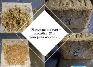

На днях инженеры «Завода Эко Технологий» провели 2 тестирования на прессе RUF 800. В качестве сырья использовалась фанерная обрезь и отходы от строительных материалов, а именно опалубка.
В соответствии с техническим заданием заказчика брикеты получились следующего содержания: фанерная обрезь – размер 155*66*100,55мм, вес 810 грамм, плотность 0,81 г/см3. Опалубка – размер 154,30*65*97 мм, вес 860 грамм, плотность 0,91 г/см3. Брикеты получились плотные и прочные.
Затем брикеты отправляются в лабораторию на химический анализ, для того чтобы определить: влажность, зольность, выход летучих веществ и теплоту сгорания (калорийность).
