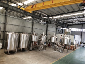

Производство пивоварни на 2000 литров выполнили!
-Функция: брожение или дображивание
-Объем: +25% дополнительный объем
-Внутренний слой металла нержавейки: SUS304, толщина 3,0 мм
-Exterior Shell:SUS304,thickness: 2.0mm;
Наружный слой металла нержавейки: SUS304, толщина 2,0 мм
-Теплоизоляция: полиуретан, толщина 100 мм
-Круглая крышка и Основание конуса, угол на 60 градусов
-Рубашка охлаждения: Двух контурное охлаждение (цилиндр, конус)
-Верхний/боковой люк
-Верхний мелый люк для сухого хмеля
-Предохранительный клапан
-Клапан отбора проб
-Клапан регулирования давления
-Вращательная трубка с клапан-бабочкой для выхода пива
-Трубка канализации с клапан-бабочкой
-Трубка для сип мойки с кручёным мячом на 360 градусов
-Датчик температуры: PT100
-100% TIG аргонодуговая сварка
- Внутренняя отделка: зеркальная полировка до 0,4 ~ 0,6 μm без мертвого угла
-Испытательное давление: 3bar, рабочее давление: 2bar
-4 шт ножки с болтом для регулирования высоты
Опция: Уровнемер/полосовой титан
