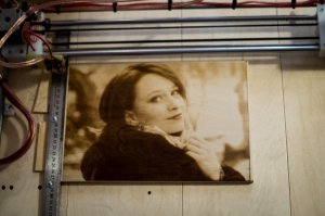

  • Можно ли выжигать толстые деревянные заготовки?
Стандратная толщина фанеры или древесины, с которой работает станок — от 1 до 10 мм. При этом, можно увеличить толщину заготовки практически до любой, подняв всю конструкцию станка. Для этого необходимо под крепления подложить рейки или бруски и хорош закрепить их на столе, чтобы не происходило смещения станка.
Выжигание толстой фанеры
