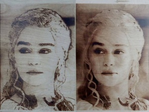

Чтобы осветлить древесину и сделать изображение более черным мы применяем растворы, о которых подробно написано в дополнительных материалах к пиропринтеру. Материал также стоит отшлифовать наждачной бумагой. Поверхность станет светлее и на нее лучше ляжет картинка.
Подготовка изображения в фото редакторе
Чтобы фото получилось максимально контрастным, оно обрабатывается в программе Photoshop или его бесплатном аналоге GIMP2. Эти достаточно мощные графические редакторы дают возможность выставить баланс черного и белого цветов, поднять контраст и осветлить нужные участки изображения. Буквально несколько простых фильтров придадут выжженной картинке ярко выраженную глубину и четкие контуры. Такое выжигание похоже на ретро фотографии, так как не претерпевают больших изменений.
Мы стараемся в фото редакторах применять эффект рисунка. Набор действий и фильтров в определенном порядке преобразуют фото в рисованную картинку. В результате создается впечатление, что выжигание делал художник, а не машина.
Эффект рисунка при выжигании
Однако, бояться сложности обработки в редакторе не стоит. Те, кто приобретает Pyroprinter, бесплатно получают набор видео файлов в обоих графических редакторах. Даже если Вы не умеете пользоваться фотошопом, Вам достаточно повторять пошагово действия из видео урока, и получите аналогичный результат.
