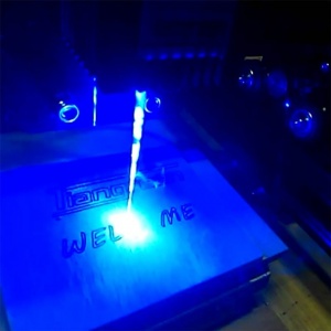

Их используют двух типов:
1) диодный
2) с трубкой СО2
https://vk.com/page-120762264_53938828
Диодный
Для выжигания обычно используется диодный. Диодный лазер можно заставить что-то разрезать, но это делается с большого количества проходов, что естественно видно на срезе. Поэтому не будем рассматривать тот вариант, грубо говоря: когда за места кувалды молотком стену ломают.
Диодный лазер хорошо справляется с векторным изображением и надписями.
Нанесение изображения происходит точками, чем ярче место, тем больше количество точек ставится. Поэтому при выжигании без полу оттенков получаются хорошие векторные картинки.
К тому же если говорить о векторе нанесение изображение происходит сразу в тех местах где есть рисунок, то есть проскакивая белые места. За счет этого экономит время при нанесении логотипов на производстве, особенно конвейерном.
Из минусов диодного лазера:
- отсутствие возможности наносить большого количества оттенков и если на какие-то современные лазеры настраивать пытаться эту функцию, то выжигает лазер данное изображение крайне долго. Поэтому поработав с лазером мы не рекомендуем его использование для выжигания растрового изображения, а это все фотографии
 - скорость выжигания. Если запускать лазер на растр, то такое выжигание будет крайне долгим, что не будет иметь ни какой целесообразности данных действий
- Дым от выжигания не приятен, но в принципе выветривается, если выжигать только на натуральных материалах и ни чем не обработанных. Так как на таких станках нет специальной системы для выветривания дыма, то необходимо соединять вытяжку с выходом на улицу (в общую домовую такое нельзя)
- Свечение лазера. Это наверное самое главное для малого бизнеса - такой станок не рекомендуется заносить в жилое помещение. Кроме дыма при выжигании лазером идет сильное свечение при котором нужно одевать очки. Так как сложно следить за всеми домашними, что бы при запуске станка все были в очках, то лучше не ставить станок в квартиру или дом, особенно если есть домашние животные.
