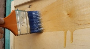

Многие покрывают готовые выжженые работы именно лаком, и при нанесение лака возникает вопрос, как покрыть так, что бы не было видно слебов от кисти. В этой статье мы распишем основные факторы, которые могут повлиять на качество покрытия материала различными лаками.
Первое — это сама кисть
Для нанесения лака без следов лучше всего использовать кисть изготовленную из натуральной щетины с расщипленными кончиками. В хороших кистях идет около 80 % расщипленных волосков (концы волоса продольно расщеплены в форме кисточки). Такой кисточкой можно наносить длинные мазки.
Помещение
Температура в помещение не должна быть ниже 20 градусов, а так же летать пыль и стружка в воздухе. Конечно желательно проветриваемое, если лакс сильным запахом.
Нанесение первого слоя
Для нанесения первого слоя возьмите Уайт Спирит и перемешайте его с лаком в равных пропорциях, путем медленного перемешивания. В таком состояниилучше растекается по поверхности, и так же быстрее происходит высыхании первого слоя. Таким образом следы от кисти маловероятны. Используя кисть покройте слоем лака дерево вдоль волокон древесины без сильного нажима на нее. Кисть лучше всего держать под небольшим углом к поверхности.
Дайте высохнуть первому слою, в зависиомсти от инструкций к выбранному Вами лаку.
После нанесения лака первым слоем, скорее всего останутся ворсинки. Они удаляются наждачной бумагой мелкой зернистости, подойдет 220-320К. После удалите образовавшуюся пыль от ошкуривания влажной тряпкой, смоченной в уайт-спирите.
Нанесение последующего слоя
После требуется нанести второй слой лака, только уже берем пропорцию не 1:1, а в пропорции 3 к 1 (лака больше, чем Уайт-спирита) используя метод описанный выше. После высыхания, так же отшлифуйте шкуркой зернистостью 320К. После можно нанести еще парочку слоев лака (в зависиомсти от задачи для которой наносится лак), в неразбавленном виде, до тех пор пока заготовка не примет желаемый вид.
ККак получить идеально лакированную поверхность
Обычно такой способ используется для лакированной мебели. Но если вы желаете идеально гладкую лакированную поверхность, томожно проделать еще пару действий. После нанесения последнего слоя, подождите полного высыхания. После обработайте плоскость шкуркой 600К, и отполируйте кругом из войлока. Для эффектазеркального глянца можно использовать пасту на основе воска (такая паста часто продается в магзинах связанных с окарской автомобиля.)
Дополнительно о поведение фанеры под лаком
Если плохо просушенную древесину покрыть лаком только с одной стороны, то непокрытая сторона при высыхании начинает расширяться и изделие выгибает. Фанера более устойчива к этому, но если мы берем тонкую фанеру или шпон, то она может выгнуться. В итоге лучше покрывать лаком и с тыльной стороны тоже, просто в 1 слой.
