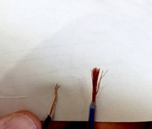

К примеру частая проблема таких станок — это перебой с питанием и нагревом нихрома. Для удешевления конструкции можно заменить медные провода на омедненные или вообще на алюминиевые, а что бы удешевить еще сильнее можно взять кабель китайского производства (и даже не фабричного китая, где еще хоть как-то следят за качеством).
Для примера мы взяли медный провод, который мы используем и омедненный (такого же заявленного сечения) китайского производства. На фото можно сразу увидеть разницу по количеству жил в проводе. И почему-то в китайском сечение п факту оказалось намного меньше — экономия сказывается. И что-то такое омедненный провод (для тех к то не в теме) — это обычный алюминиевый провод и медным напылением, обычно меди в таких проводах не более 20%. Т.е. данный провод лучше алюминиевого простого, но очень сильно не дотягивает до чисто медного.
Глядя на катайский акустический кабель, стает интересно, а с какими проводами на алиэкспрессе станки продаются… На сколько интересно все плохо.
Медный провод в отличие от алюминиевого не перебивается при большом количестве движений провода. А если замечали, то у станка провода, которые идут к выжигающей голове, постоянно находятся в движении. Из-за этого могут повредиться и перестать пропускать дальше ток. Но это не столь большая проблема для людей, которые умеют паять. Больше проблема найти это место, где случился пробой кабеля. Ну а после первого такого поиска, можно знать, что в следующий раз скорее всего пробой произойдет там же или рядом.
