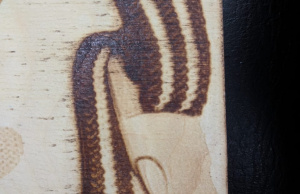

У тех, кто выжигает на необработанной фанере (особенно это заметно у новичков), часто возникает проблема с тем, что от черного участка картинки тянется черный «хвостик». Это связано с тем, что жало на черном участке сильно нагревает поверхность и выделяется много смолы. Она налипает на жало и размазывает границы.
При выжигании без обессмоливания на высокой температуре появляются дефекты на черном
При переходе с черного на белый остаются «хвостики» — это тянется смола
Лучшим вариантом будет обессмолить фанеру (главное не забыть подстроить температуру потом, иначе на фото будут африканцы), чтобы при нагреве смола не выступала из дерева. Но если все равно хотите выжигать на фанере без обработки, или жгёте слишком сильно, или используете «сухой метод», то можно при обработке просто отсечь черный цвет — сделать его темно-серым. Так картинка не пострадает, а дефект с «хвостиками» пропадет.
