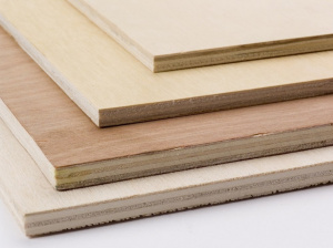

Перед тем как поговорить о подготовке фанеры перед выжиганием давай рассмотрим вопрос какая фанера подходит для выжигания. Потому что есть фанера, которую хоть сколько подготавливать толку особого не будет.
Какая фанера подходит для выжигания
Для выжигания на Пиропринтере мы советуем покупать фанеру ФК, 2/2 или 2/4 , Ш1, 6мм.
А теперь разберем, что значат все эти обозначения:
Сорта фанеры по степени водостойкости: ФСФ — фанера повышенной водостойкости для внутреннего и наружного использования, ФК (фанера + карбамидный клей), ФБ — бакелизированная водостойкая фанера.
Марки фанеры по степени механической обработки: НШ — нешлифованную, Ш 1 — шлифованную с одной стороны, Ш 2— шлифованную с двух сторон. Ш2 встречается редко, поэтому обычно покупаем Ш1
Сорта фанеры: Е (А) — элитная, 1 (АВ) — стандарт, 2 (В) — допустимо наличие трещин, 3 (ВВ) — доупустимы сучки, 4 (С) — самый низкокачественный для строительных работ. При маркировки указывают сорт каждой из сторон фанеры. Поэтому продается 2/4 — это обозначает, что одна сторона 2 сорт, а вторая сторона 4 сорт.
Толщина для выжигания портретов рекомендует до 10 мм, иначе портрет будет прилично весить. Нам самим для выжигания больше нравится фанера 6 мм, т.к. 4ех мм фанеру частенько гнет восьмеркой, из-за чего она совершенно не подходит на большие форматы.
Подготовка фанеры
Подготовка фанеры к выжиганию
Перед тем как начать работу, надо сделать поверхность древесины гладкой. Делается это с помощью мелкой наждачной бумаги. Хотя и не которые сорта фанеры часто достаточно зашлифованы и вроде бы не нуждаются в дополнительном ошкуривании, этой процедурой все таки не стоит пренебрегать.
Если Вы обрабатываете поверхность древесины спец. растворами (подробнее про растворы в материалах к станку), то после такой обработки даем фанере высохнуть естественным путем (самое удобное оставить на ночь) и после этого опять шлифуем наждачно бумагой, т.к. после обработки поднимаются ворсинки, которые при выжигание потом будут подгорать, что может испортить работу. Рекомендуем дать высохнуть естественным способом, без дополнительного нагрева.
После того как закончили шлифовать наждачной бумагой обязательно уберите пыль с фанеры, которая может или подгорать или прикрепится к жалу, что повысит температуру на кончики жала, из-за чего может образоваться ярко-выраженная полоса.
Перед началом запуска большого портрета проверьте температур станка на небольшом куске древесины той же породы, что и та, по которой вы собираетесь выжигать, если заготовка перед этим была обработана чем-то, то и небольшой кусочек для пробы нужно взять обработанный. Выставив нужную Вам температуру и скорость при необходимости на маленьком куске и только после этого выжигаем портрет.
