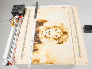

Еще один уже более современный инструмент для выжигания — это станок ЧПУ выжгатель. Такой пиропринтер выжигает работу быстрее, чем ее бы выжигал художник в ручную и делает это максимально детализировано. Формат А4 выжигает за 1,5 часа, когда художники выжигающее в ручную тратят на это не менее одного дня. Станок также как и ручной прибор наносит изображение на поверхность при помощи раскаленной иглы нихрома или другого сплава.

Станок выжигает нитью из нихромовой проволоки. Нагрев нихромовой проволоки всегда равномерный на время выжигания работы. Нагрев и скорость можно увеличить или уменьшить перед началом работы в программе. Разные полутона на готовом портрете достигаются за счет разной скорости движения выжигающей головы с раскаленной нитью.
Управление выжиганием на пиропринтере происходит при помощи программы на компьютере или с приложения на телефоне. Управляется интуитивно. Для выжигания подходят как простые фотографии снятые на телефон или фотоаппарат, так и отсканированные старые изображения.

— готовый портрет выжигается быстрее
— можно сделать портрет не имея художественных талантов
— узнаваемость на таком портрете 100%, т.к. нет доработок от автора
Недостатки пиропоринтера перед выжиганием ручным выжгателем:
— не может выжигать на круглых спилах
— если не поверхности есть сучёк, то не сможет его сам придумать как обыграть, а задать это с компьютера довольно сложно
— имеет ограничения по формату, в ручную можно выжигать сколь угодно большое изображение
