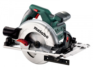

Те, кто когда-либо пилил лобзиком или ручной циркулярной пилой листовой материал (особенно слоистую фанеру) знают, что при рез получается плохого качества — скалываются края. Эту проблему решил бы все тот же форматник, так как у него идет 2 пилы — подрезная и основная. Но пока что используем то, что есть.  Как пилить без сколов лобзиком — читайте эту статью. Но лобзик тут весьма не удобен — каждый пил по 1,5 метра — с лобзиком это будет очень долго, поэтому решили использовать ручную циркулярку (лягушку). Циркулярка у нас марки Metabo, но принцип и внешний вид у них всех примерно одинаковый.

В случае с циркуляркой это происходит из-за того, что между диском и подошвой (платформой) циркулярки есть зазор в пару саниметров. Именно из-за того, что сверху ничего не прижимает слой фанеры и происходят эти сколы. Более тонкие диски (например для ламината) мне тоже не подошли — результат точно такой же.
Доработка циркулярки для пиления без сколов
Решение достаточно простое — сделать подкладку на подошву, которая будет прижимать фанеру сверху. Скорее всего продаются такие готовые подкладки, но у меня не было особо времени искать их. Более того, хоть разные производители и делают похожие инструменты, они все-таки имеют свои размеры, поэтому подкладка нужна под конкретную модель конкретной марки. Было решено сделать подкладку самостоятельно.
Изначально я хотел взять за основу оргстекло, но нужного размера просто не оказалось под рукой. Поэтому я использовал фанеру 6 мм. Можно взять и 10 мм, а вот 4 мм явно будет мало.
Сначала я отпилил фанерку по размеру подошвы (платформы) циркулярки. Сделал прорезь для пильного диска и прикрутил эту подкладку к подошве.
