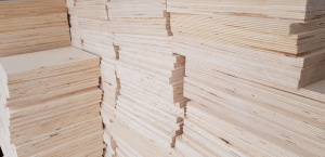

«Как лучше распилить лист фанеры на форматы?», изображение №1
Первый вариант, который мы используем сами
Режем длинные листы фанеры шириной 31 см. Обратите внимание, что волокна идут вдоль стороны 31 см. Длину листа берем от 64 см. Тогда можно выжигать на данной заготовке, как форматы А4, так и А3. После процесса выжигания уже по краю выжженого обрезаем аккуратно - получается совсем без полей.
