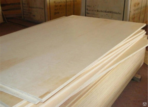

Обычно для выжигания мы берем березовую фанеру ФК 6мм не ламинированную.
ФК или ФСФ ?
Выбираем только ФК. ФСФ - фанера, изготавливаемая с применением смоляного фенолформальдегидного клея, является водостойкой. По ней хуже выжигается.
Ламинированная или не ламинированная ?
Только не ламинированная, поверх ламинации не получится ничего выжечь, к тому же ламинация стандартно черного цвета. Такая фанера еще в 1,5-2 раза дороже обычной.
Почему толщина 6 мм?
Для станка подойдет толщина заготовки от 0 до 10 мм. Но фанера тоньше 4 мм называется авиационная и стоит довольно дорого. А фанеру 4 мм часто ведет 8-кой, если далее работа подразумевается под рамку, то можно рамкой исправить этот винт. Но если работа без рамки, то мы не советуем брать 4 мм.
По-нашему опыту 6 мм оказалась самой подходящей для выжигания портретов.
