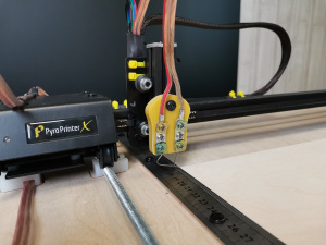

Еще есть дополнительные моменты уже не связанны с самим станком по поводу значения температуры жала станка:
- жало не должно выходить за пределы фанеры справа
иначе нагар будет налипать на жало и фанерка будет хуже прогреваться
— точка обнуления координат должна находится на линейке
кончик жала обязательно должен перед стартом стоять на линейке - примерно 1 мм от правого края
Добавьте описание
- жало должно хорошо чиститься на линейке
царапины на линейке должны быть чистые, обновленные. После выжигания работы нужно с линейки обязательно стряхнуть старый нагар.
Добавьте описание
