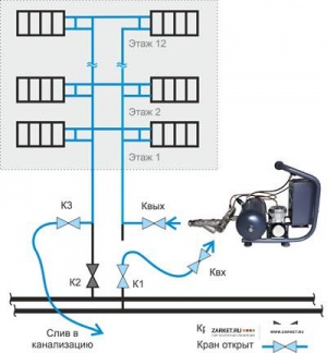

  ПК БУЧА-К воздействует на системы отопления, водоснабжения гидропневматическим импульсом энергией до 2 кДж, с частотой 0,5-30 минут, длительностью 0,02-0,09 секунд и скоростью до 300 м/с. Воздействие комплексное: гидравлическим способом, пневматическим с эффектами барботирования и гидродинамической кавитации, акустическим (ультразвуковым). Щадящий режим воздействия на трубопроводы, системы отопления и водоснабжения обеспечивается с помощью коротких импульсов воздуха, направляемых в поток воды. Импульсы создают гидродинамический режим сжатия-разряжения (давление-вакуум), что обеспечивает быстрый отрыв частиц отложений от поверхности с последующим выносом из системы посредством сетевой проточной воды. При этом исключено образование заторов. Также процесс промывки отопления и систем водоснабжения помогает избавиться от пробок и засоров, существовавших до процесса очистки.

Промывочный компрессор производства ООО «Р-техно» оснащен электронной системой управления, умеющей анализировать состояние труб и подбирать оптимально эффективный режим давления при осуществлении очистки. Компрессор обеспечивает быструю безреагентную промывку систем отопления и промывку систем водоснабжения. Он с первого раза воздействует на ржавчину, накипь, другие отложения. При работе есть возможность регулировки частоты импульсов для различных отложений, включая разовое воздействие в режиме ручного управления.
ПК БУЧА-К – компактный и маневренный. Он весит 20 кг, габариты не превышают 0,5 метра. Это позволяет одному человеку свободно транспортировать оборудование на любом виде легкового транспорта, свободно перемещать на объекте для очистки трубопроводов, систем отопления и водоснабжения через малые дверные проемы и лестничные клетки.
