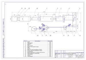

Состав линии:
                 Мощность, кВт
Мойка
1 Опрокидыватель-разбиватель тюков 4
2 Конвейер падающий  1,5
3 Барабанный грохот, с функцией озонации 5
4 Сортировочный конвейер  1,5
5 Дробилка моющая твердых полимеров, мощность 25
6 Измельчительно-режущая машина 18
7 Дробилка 25
8 Модуль сухой мойки 8
9 Двухкаскадная фрикционная динамическая мойка 12
10 Флотатор 4
11 Блок центрифуг  20
12 Модуль сухой мойки 8
13 Шнек обеззараживания 11
14 Металлосепаратор
15 Наполнитель биг-бэгов,
16 Локальные очистные сооружения
17 Жироулавливатель  - 150 м2
агломерация
3 Модуль сухой мойки 4
4 Бункер-накопитель 6 м3
5 Агломератор 200 кг/ч, 25 кВт - 2 шт  50
6 Модуль очистки агломерата от примесей  4
7 Металлосепаратор
9 Пневмотранспорт
