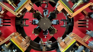

У сваенавивочных машин SNM без вращения каркаса свай вокруг своей оси полностью соблюдается основной принцип контактной сварки. Прижим пневмоцилиндров со сварочным электродом (4 цилиндра, 4 точки) происходит прямо перпендикулярно месту пересечения продольной арматуры и навиваемой проволоки. Одновременно сваривается 2 точки, тем самым уменьшается машинное время на производство каркаса. Сварка занимает 2,5 минуты.
Главное преимущество сваенавивочной установки SNM — отсутствие скручивания сваи, т.к. навивка проволоки происходит на статичный каркас. Проволока навивается на сваю под натяжением и легкой подгибкой, это исключает бочкообразную форму на протяжение всего каркаса.
Стержни арматуры заряжаются в сварочный портал и фиксируются цанговыми зажимами на каретке без использования пневматики. Фиксация 4-х прутков и их последующая выемка занимают у оператора менее минуты. Каретка протяга работает на цепной передаче без подвода электричества, скорость ее движения регулируется на частотном преобразователе. Синхронизация процесса сварки и продвижения каркаса выполняется при помощи индуктивных датчиков, импульсов движения.
