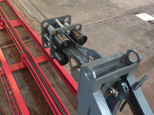

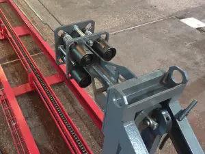

Новая система цанговых зажимов для фиксации продольных стержней на каретке протяга каркаса оснащена рычагом, который одновременно разжимает все патроны 4 цанг.
В отличии от закрепления продольных стержней на каретке болтами, новые цанговые зажимы позволяют экономить до 5 минут общих затрат времени, начиная с момента зарядки и до выемки готового каркаса. В комплект также включен стандартный узел для сварки каркасов со готовым носиком.
До 150 мм сокращено необваренное навиваемой проволокой расстояние на каркасе — это означает, что каретка достаточно глубоко заходит в сварочный портал, чтобы с минимальным отступом от края арматуры начать сварку.
