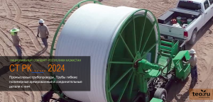

В Казахстане планируют ввести в действие  новый национальный стандарт СТ РК  «Промысловые трубопроводы. Трубы гибкие полимерные армированные и соединительные детали к ним».
Новый стандарт распространяется на гибкие полимерно-армированные трубы, связанной конструкции из термопластов (ГПАТ), в конструкции которой внутренняя оболочка, армирующий слой (в который интегрированы армирующие не металлические элементы) и наружная оболочки соединены между собой с помощью термопластичной матрицы номинального размера от 32 до 200 мм и соединительные детали к ним (далее - фитинги) для промысловых трубопроводов нефтяной и газовой промышленности для подземной, наземной и надземной прокладки, эксплуатируемых при максимальном рабочем давлении не выше 35 МПа и максимальной температуре транспортируемой среды не выше 95 °С.
