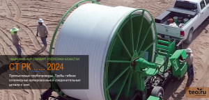

В 2025 году в Казахстане вступил в силу новый национальный стандарт СТ РК 4006-2025 «Трубы гибкие полимерные с неметаллическим армированием связанной конструкции из термопластов».
Документ регламентирует требования к гибким полимерно-армированным трубам (ГПАТ), в конструкции которых внутренняя оболочка, армирующий слой с интегрированными неметаллическими элементами и наружная оболочка соединены термопластичной матрицей. Эти трубы, с номинальным размером от 32 до 200 мм, предназначены для использования в промысловых трубопроводах нефтяной и газовой отрасли, включая подземную, наземную и надземную прокладку. Они рассчитаны на максимальное рабочее давление до 35 МПа и температуру транспортируемой среды до 95 °С.
Новый стандарт распространяется на все типы промысловых трубопроводов, включая технологические внутриплощадочные трубопроводы. Также предусмотрена возможность его применения к ГПАТ с эксплуатационными характеристиками, выходящими за установленные пределы. В международной практике трубы данного типа известны как Thermoplastic Composite Pipe (TCP).
Отличительной чертой нового стандарта является исключение труб RTP (Reinforced Thermoplastic Pipe), представленных в российском ГОСТ Р 59834-2021. В Казахстане сделан акцент на более прочные и современные композитные трубы со связанной структурой TCP.
