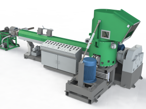

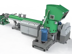

Компания СтанкоПЭТ предлагает единственное на рынке решение для переработки полимеров без дробления и агломерации.
Видео работы линии стандартной комплектации - https://www.youtube.com/watch?v=xap-Phz38TI
L/D - 130/38. До 800 кг/час. В наличии! Покажу в работе.
1) Потребляемая мощность линии 160 кВт
2) Ускоренный редуктор
3) Универсальная загрузка сырья (боковая, верхняя, либо линия совмещенная с компактором)
4) Усиленные тэны для поддержания расплава на высокой производительности
5) Установлен датчик давления с сигнализатором
6) Плунжерный фильтр с увеличенной площадью фильтрации
7) Возможность установки вакуумной дегазации
8) Удлиненный экструдер (рабочая длинна шнека почти 5 метров)
9) Шнек упрочненный порошковой проволокой (наличие вольфрама, хрома и молибдена)
