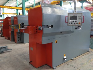

Правильно-гибочный станки с бухт и мерного прута WGZP-16
tjkmachineryrus TJK Machinery 15.03.2019 288 просмотров
Кратко  особенности :
  • Станок работает с бухт и мерного прута,
  • Мерный стержня от 8 до 16 мм и бухта от φ5-φ12 мм
  • Одиночный пруток  5-16mm, двойной пруток 5-10mm,
  • Автоматическая подача прута с системой точного обнаружения и счетчиком длины, подача проволоки в зону гибки 2 секунды.
  • Простая в управлении и высокоэффективная работа
  • Механизм переключения работы с бухт и мерного прута (patent technology)
  • Узел гибки имеет 2 датчики угла и дает 100 % точность гибки
  • Программирование гибки хомута и форм 30 изгибов на одном изделии.
  • Предустановлено 500 различных форм.
  • Можно настроить несколько заказов (максимум 10) в одном и том же производственном плане, и выбранные заказы будут назначены на производство один за другим .
  • Регулировка угла изгиба без прерывания рабочего цикла.
  • Непрерывное изменение скорости подачи и изгиба с помощью потенциометра без прерывания рабочего цикла.
  • Программа самодиагностики устранения неполадок для обнаружения любых сбоев или проблем.
  • Главное преимущества использования данной модели это возможность гибки изделий не только до 12мм. с бухт но и гибки мерного прута 14,16 мм. В России и странах СНГ практически не возможно найти арматуру в бухтах больше 12 мм
